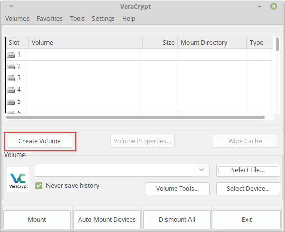

Жмем Create Volume

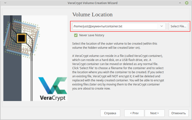

Вводим путь и название контейнера, у меня container.txt для примера, расширение файла можно писать любое, можно вообще не писать оставить просто container
Жмем Next

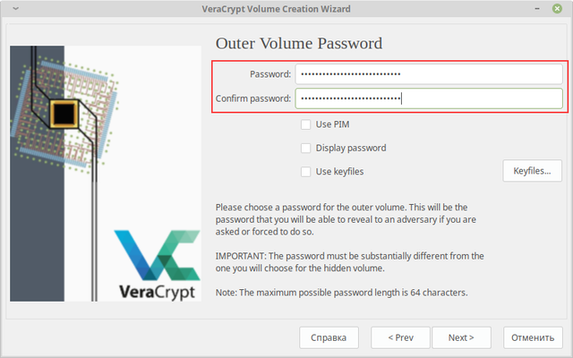

Придумываем длинный устойчивый пароль, Next

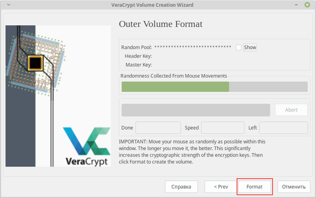

Перемещаем указатель мыши в случайном порядке в пределах окна пока не заполнится зеленая шкала, после жмем Format

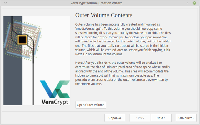

Внешний том смонтирован, Next

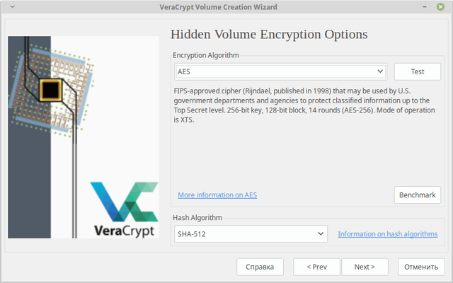

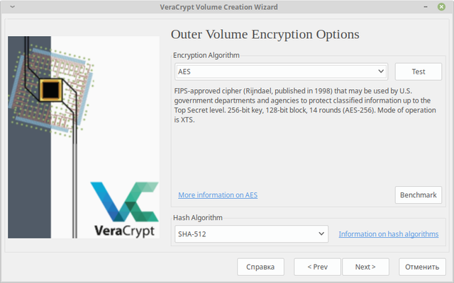

Выбираем алгоритм шифрания, стандартный, жмем Next

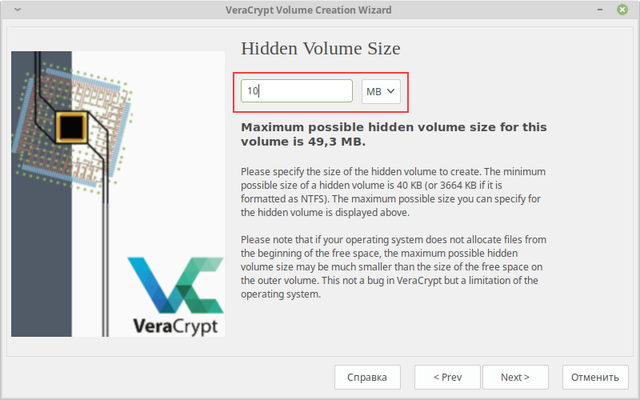

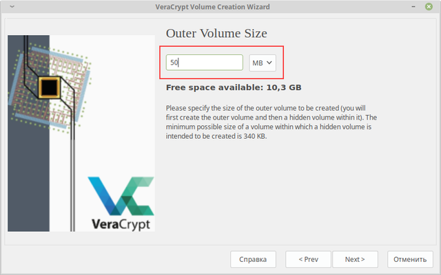

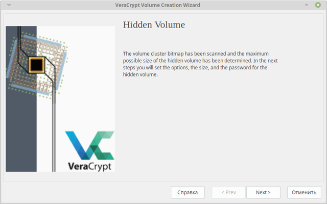

Устанавливаем размер, размер берется от от первого тома т.е. не более него, т.к. скрытый том находится внутри обычного, ставим размер исходя из этого. Жмем Next

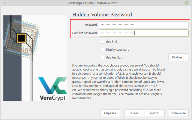

Примудываем новый пароль для скрытого тома, он должен отличаться от того пароля что мы задавали раньше. Жмем Next

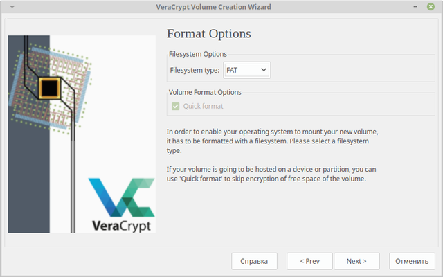

Выбираем файловую систему скрытого тома, оставляем без изменений, Next

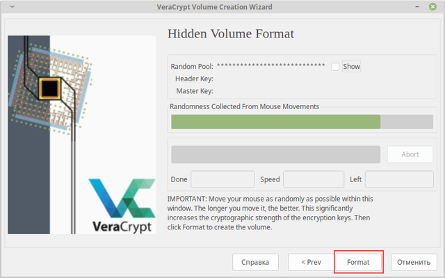

Шуршим мышкой, как заполнится шкала тыкаем Format

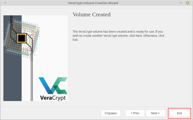

Все! Создали скрытый контейнер. Жмем Exit

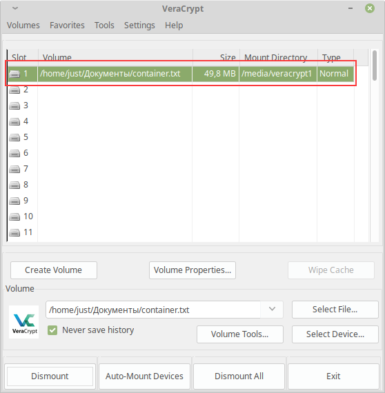

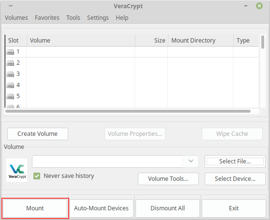

Давайте его смонтируем, в главном окне жмем Mount
Вот тут проявляется фишка скрытого тома, помните мы вводили два пароля для нормального тома и для скрытого, если сейчас ввести первый пароль подключится нормальный раздел, если второй - скрытый. Нужно это если кто-то вас шантажирует как пишут разработчики
Ну или товарищ капитан за спиной стоит, вводим первый пароль и открывается обычный раздел с какой-то левой или не существенной инфой которую мы заранее туда положили. Но вся нужная информация лежит на скрытом.
Только нужно не забывать, что у товарища капитана бывает средство от всех паролей, называется ПЖ (пояльник в жопу) которое вскрывает любые пароли на раз. Помните об этом

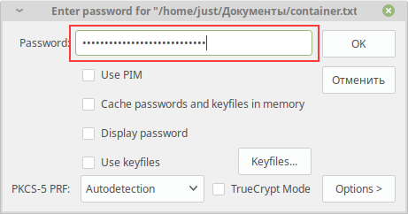

Подключаем обычный том, вводим наш пароль, жмем Ок
Всё. Видим что контейнер примонтирован. Жмем на него двойным кликом и открывается обычная папка в которую можете скидывать что угодно.
Жмем Next
